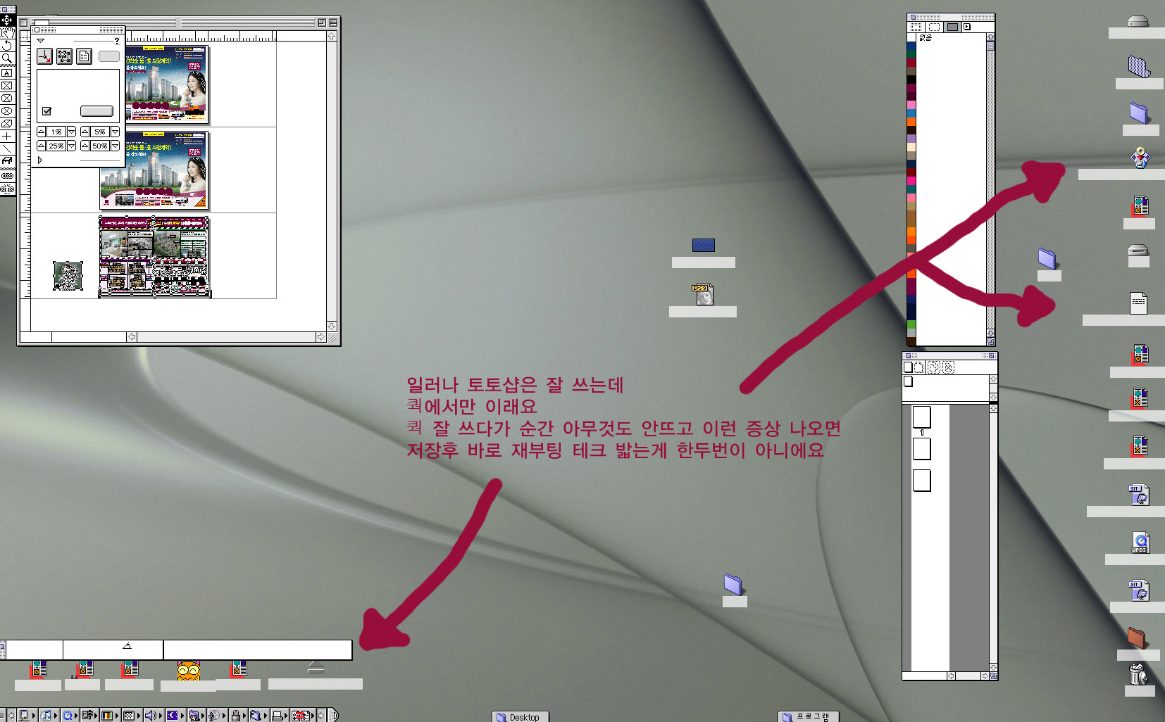

작업 잘하고 있다가 픽 하면 바로 저렇게 폰트가 싹 증발합니다...
하루에 두세번은 저래요...ㅠ_ㅠ
왜그럴까요
